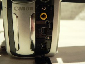

Toutes les prises utiles ou presque s'alignent à l'avant et à l'arrière du HV10, sous des clapets en plastique (et non en dur comme sur le Sony HC1). On y trouve :
  • une prise composite multiconducteur (photo de gauche), destiné à visionner sur TV par exemple. cette prise analogique est In/out, ce qui, en HDV, est propre à ce seul camescope,
  • une USB-2,
  • un connecteur iLink,
  • une mini-prise Component vidéo In (YUV) destinée à relier un afficheur HD ou à établir une connexion analogique. Le HV10 est d'ailleurs fourni avec le câble composantes correspondant (vert, bleu, rouge, ici à droite sur la photo ). Ce type de câble est moins pratique que la sortie HDMI du HC3 Sony mais au moins, ici, le câble est fourni.
Attention, le connecteur externe Y/C physique fait défaut au même titre que le câble ad hoc. Pour rappel, pas davantage de câble DV (un peu fort sur un caméscope de ce prix !).
La prise DV est In/out comme sur le HC3 mais en plus, le Canon se singularise par une connexion analogique.
Pour finir, une évidence : pas de prise XLR qui ne fait pas partie du cahier des charges des modèles grand-public.
Le signal peut, au choix, être acheminé en HDV ou DV. En sortie DV ou par la prise YUV pour visualiser l'image, le réglage 16:9 ou 4:3 n'a aucune incidence. Mais il en a une par la prise vidéo composite.
Les gros regrets : pas de prises micro mini-jack (et aucune griffe de contact comme chez Sony) et pas de prise casque. Cette privation est délibérée semble-t-il pour classifier le camescope comme "amateur" et ne pas concurrencer les modèles plus hauts de gamme en HDV. Mais l'amateur ne va pas débourser 3000 euros de plus (prix du Canon XHA1) pour une prise micro ou casque. Donc tout cela est un peu ridicule...
